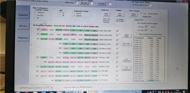

大家好、
我们的客户在使用 BQ76930时遇到问题。 ALERT 引脚始终显示为高电平、则 CHG 和 DSG 没有 断开。 在加电初始化之后始终是这种情况。 他还补充说、 标志 OVRDAL 始终为1。 请参阅 GUI 的屏幕截图。
这是原理图。 此问题的原因可能是什么?
e2e.ti.com/.../7450.BQ76930.pdf

大家好,Danilo,
他们是否尝试过清除 SYS_STAT 寄存器中的 OVRDAL 位? 最好看看它是否可以被清除。
该位表示 ALERT 引脚已从外部驱动至高电平。 因此、如果微控制器在该引脚上驱动逻辑高电压、则会触发该标志。 此引脚对噪声也非常敏感、因此滤波电容器和下拉电阻器很重要、但它似乎包含在原理图中。 布局对于这个引脚也非常重要、数据表中有针对警报引脚布局的建议。
马特
尊敬的 Jie:
硬件上一定有问题或一定噪音会导致此问题。 请查看以下之前的线程、以获得有关调试此问题的帮助:
马特
