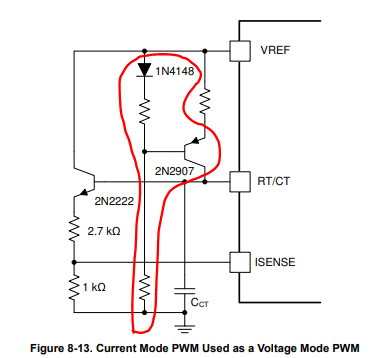

[参考译文] UC2844:图8-13. 电流模式 PWM 用作电压模式 PWM

您能解释一下下面用红色圈出的部分所起的作用吗? 您还能解释一下该图8-13是如何工作的吗?

    2N2222晶体管缓冲器并将 RT/CT 的三角波分频、并将其应用于 CS 引脚。  这是 PWM 控制的电压斜坡。
    我没有看到典型的 RT 电阻器。  因此、我们可以假设2N2907晶体管被偏置、以便为 CT 电容器提供电流并在 RT/CT 引脚产生斜坡。  1N4148二极管将2N2907的基极处的电压设置为至少低于发射器1个二极管压降、因此2N2907始终导通。
    UC2844是一款相对较旧的数据表。  我相信此电路已在未来的数据表中进行了简化、以便显示以下针对电压模式的内容。  UCC28C4x 和 UCC28C5x 数据表中显示了这一规格。
    埃里克

    是不是意味着不需要用红色圈出的部分?
    您能告诉何时需要它吗?

    我曾尝试根据控制器的年龄来解释其历史。  旧(或原始)方法是使用该 PNP 电路、如 UC2844数据表中所示。  新(成本更低)方法是仅使用 RT 电阻器、如后续数据表中所示。
