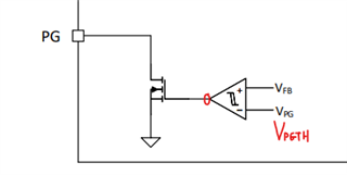

您能帮助我了解 PG 在此器件中的工作原理吗?
通常、我希望内部比较器比较反馈电压和电源正常基准电压、但根据方框图、反馈电压与 VPG 进行了比较。
我的理解是、这应该是下面的示意图、 我 在这里犯了什么错误吗?
此外、在下面添加一些注释、因为数据表看起来有点混乱:

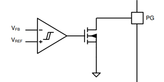

EC 将基准电压标记为 VFB、但 这应通过第8页的图8-1来指代 Vref。

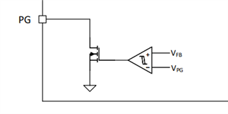

    感谢您使用 E2E。
    在数据表中这是一个拼写错误、应该用其他方法来标记 VFB 和 VPG。 如下所示、它与表8.1条件匹配。
    感谢您突出显示该错误、我们将很快进行更新。
