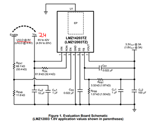

在这样的情况下、当 EN 引脚为低电平(接近0V)且输入电源为~ 24V 时、LMZ14202的输出电压约为0.9V。
负载是无源 LED 器件、因此不会通过该器件返回漏电。 FB 网络的阻抗为~ 4k Ω。
启用 LMZ 器件时、有一个电流限制放大器用于为 LED 设置电流源-该器件由单独的电源供电、但泄漏电流较低(<23uA)、我们在 FB 上测量到0.2V、而输出为0.9V。
除了直流/直流转换器是 LMZ 部分、"超级电容器"是 LED 外、电路基本就是这样。
LMZ14202是否会在输出端有可生成0.9V 输出的漏电流? 泄漏电流的限制是多少?

    我测量了一个 LMZ14201 EVM、并在 EN 连接至低电平并输入为24V 的情况下看到输出端的~ 0.5V。

    1)当 EVM 上的设置保持如下时:
    并应用以下测试序列:VIN = 24V、8V 启用打开、OUT = 3.3V;8V 启用关闭、OUT = 0V。
    2) 2)当我使用此配置将 EN 连接至0V 时、我没有看到输出电压增加。
    这可能是设置上的差异。 您能否分享您如何复制客户的?

    嗨、Richard、
    在我的测试中、我使用标准 EVM"按原样"
    我看到的区别是、我最初将 EN 连接到0V、然后启动24V 电源-缓慢斜升。

    Steve、您好!
    请参阅随附的波形。 我执行了更低的压摆率(2秒内提供24V 电压)、但无法复制。 我仍然有顶部 UVLO 电阻 DNP、但我认为没有任何差异。
    我还添加了本月支持 E2E 的 Youhao。 客户是否可以在已知良好的电路板上重现此问题?
    理查德
