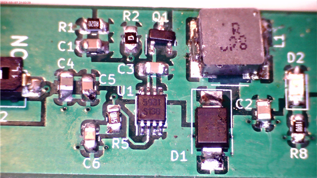

我们的客户注意到   LM3477的反馈电压高于最大值1.29V。 根据我们的客户,
我用 LM3477设计了一块电路板、并且注意到我收到的批次上的反馈电压为1.31V。 一个附带问题。 是否会因为过度暴露于高温环境而增加反馈电压?
例如、它可能是由过热的焊铁引起的? 包装上的信息是"5931 S13B",以防与批次相关。
到目前为止、我们构建了5个电路板、全部5个电路板的 VFB 高于1.29V。
我目前没有现成的原理图、但除了缺少前馈电容器外、该器件是根据数据表中的典型应用实施的。
再一次、电路板已经手工焊接、所以我的问题仍然存在。 这是否是由于将反馈引脚暴露在"极端"温度下~10秒造成的?

    大家好,Danilo,
    手工焊接有时会引起问题、但是由于该问题在5/5板上可见、我认为这不是焊接的结果。 在大多数情况下、烙铁在靠近器件仅~10秒后不够热而不会造成损坏。 该问题很可能与原理图、布局或器件批次有关。
    我们是否看过此电路板的原理图和布局布线? 如果不包含、请将其包含在内。 如果您不想在此处发布这些信息、可通过 e2e 上的直接消息分享这些信息、
    2.您能否分享设备封装的图片,以便我们清楚地看到标记的布局?
    布里顿

    大家好,Danilo,
    原理图看起来没有问题。 当您可以共享器件的图片时、这将有助于我们验证它们的来源。
    根据原理图和问题的性质、这可能是 器件的内部问题-但作为完整性检查、您是否能够共享电路板布局并提供有关如何采集1.31V 测量值的一些详细信息?

    我拍了下面一张板的照片。  我已检查所有连接是否存在短路和开路。
    我仍在等待电路板布局以及 有关如何采集1.31V 测量值的详细信息。 收到客户的文件后、我会在此处发布。

    大家好,Danilo,
    我对这批产品感到怀疑。 请完成这些器件的质量问题提交流程、他们将能够确定这些器件的来源并确定内部问题。
