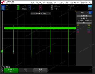

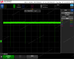

    您能否说明将 MSP430的波特率设置为1Mbps 时出现了什么问题(您看到两个 MSP430之间存在问题吗、 或 MSP430与 BQ 器件之间),您能否共享逻辑分析器日志或 UART 通信的示波器快照。 您还可以分享您对 MSP430所做的配置更改、以便将波特率从9600更新为1MHz。

     (2) 两个 MSP430之间的通信速率为1M、和捕获的示波器波形。
    MSP430从器件 发送正确数据。 图中的数据分析结果是{0x01,0x00,0x05,0x68,0x17,0x97,0xce,0x84},但  代码接收的数据不完整
     (3)  两个 MSP430之间的通信速率为9600、以及捕获的示波器波形。
    MSP430从器件 发送正确数据。 图中的数据分析结果是 {0x01,0x00,0x05,0x68,0x17,0x97,0xce,0x84}, 代码接收的数据完整
