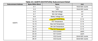

    请查看 DATASTATUS5寄存器详细信息的数据表详细信息
    相同的事情

    为什么 DAStaus5的平均电池温度位于2个位置。
    是的、DAStatus 有两个平均电芯温度实例。 它们是相同的、您可以忽略第二个。
    对于 BQ7695203、SPI_MISO 引脚配置为根据 REG1电压驱动其逻辑高电平。 如果将 REG1设置为0V、SPI_MISO 引脚上将没有电压。 因此在这种情况下无法禁用 REG1。
