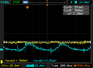

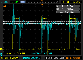

    是的、我在测量了整个输出电容器的5V 电压、
    我按照以下配置附上从示波器获取的图像:
    FB -> Rfbt = 162K Rfbb = 22.1K
    VIN -> 24V、Cout -> 20uF、Cin -> 10uF + 100nF、L -> 6.8uH
    示波器:黄色= SW (5V/div)、蓝色= 馈线(20mV/div +偏移~600mV)
    负载:几 mA、输出:5V
    负载:1、8A、输出:4、6V
    负载:几 mA、反馈600mV +过冲~100mV、输出:5V
    负载:1、8A、反馈588mV、输出:4、6V
    感觉部件不能补偿反馈、是否有噪音问题? 最好知道反馈捕获是在哪里完成的。

    示波器的采集结果如下:
    空载、输出电压5.04V
    负载为1.8A、输出电压为4.89V (您可以看到、反馈电压接近600mV)
    2 -我更改了电阻器值(如第一篇文章中所述)、使其变为 Rfbt = 15K、Rfbb = 2K (不幸的是、我没有获得5V 但5.1V、我没有正确的电阻器...)
    负载为1.8A、输出电压为4.96V (您可以看到、反馈电压更接近600mV、且噪声更少)
    最后、我又进行了一次测试:切断了5V 反馈路径、并将其从输出电容器移至5V 电源平面。 假设您得到进一步的10mV 小改进、这不能证明所做的改变是合理的。

    我改进了通过示波器进行的收购。 我有一个廉价的仪器、如果我使用非常不同的电压范围、信号会受到干扰。 现在、我找到了一种触发交流模式下具有20mV/DIV 电压范围的 VOUT 变化的方法。
    示波器:蓝色= VOUT (交流模式、20mV/div)、黄色= 馈线(20mV/div +偏移~600mV)
    空载、Vfeedback 约为600mV
    负载1.8A、Vfeedback 降至约590mV
    我的意见是、反馈似乎没有得到 LMR51420的补偿。
