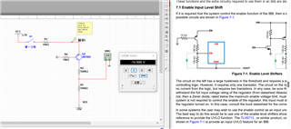

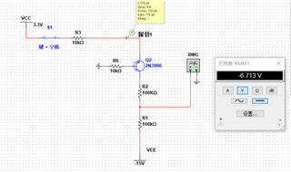

[参考译文] TPS54560:TPS54560:我使用 TPS54560将输出更改为-15V 负压、希望软件可以正常使用3V3的 MCU 接口控制 EN 的启用和禁用。 下图显示了我具有二极管防回流的设计、
Guru**** 2668435 points
Other Parts Discussed in Thread: TPS54560
https://e2e.ti.com/support/power-management-group/power-management/f/power-management-forum/1358722/tps54560-tps54560-i-use-tps54560-to-change-the-output-to-negative-pressure--15v-hoping-that-the-software-can-normally-control-the-en-enable-and-disable-with-the-mcu-interface-of-3v3-the-following-figure-shows-my-design-with-d
器件型号:TPS54560
"-15V EN"连接到 MUC 接口以启用或禁用。
如何设计 EN 控制部分的电路、使其满足 IC 手册中 EN 的引脚功率范围要求、同时满足 MCU 的接口电压也满足安全要求、 并可以正常控制开-关-15V 电源输出?

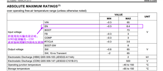

?不能知道负压是15V 设计时 IC 内部的这个 EN 引脚会打开此条件,如何理解
但使用负压输出的设计时候,GND引脚接到输出 μ A-15V,在此条件时如何理解EN的电源范围?μ A
