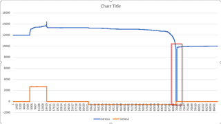

尊敬的 TI 专家:
我的客户测试了 BQ40Z50、他们在学习周期方面有问题。 您能否检查该过程并找到问题所在?
序列 a.[GAUGE_EN]-> [QEN]使能-> 复位 (确定)
序列 b. 放电 C/2 (2.7A)-> 更新状态:04检查 (确定)
序列 c.  REST 5h -> GaugingStatus[Rest] 启用检查 (确定)
序列 d.  Charge C/2 (2.7A)-> [F] Enable check (D.充电 C/2 (2.7A)->启用检查) (确定)
序列 e.  REST 2h -> GaugingStatus[Rest] 、[QMax]启用检查 (否)
序列 f. 放电 C/5 (1.08A)
序列 g.  REST 5h -> 更新状态:06检查-> 0E 检查 (否)
我认为 QMax 启用是学习周期的重要组成部分、但我找不到 QMax 未更新的原因。
我在完成这个学习周期后附加 gg 文件和2个日志文件。 您可以检查这些文件吗?
e2e.ti.com/.../240422.zip
log (A~D).xlsx 是从 A 到 D 的序列日志。
log (E~G).xlsx 是从 E 到 G 的序列日志。(序列 D 和 E 之间的日志缺失。)
请检查此问题、如果您需要更多信息、请告诉我。
蔡斯

    [quote userid="464516" url="~/support/power-management-group/power-management/f/power-management-forum/1352705/bq40z50-r2-qmax-is-not-enable-while-doing-learning-cycle/5161718 #5161718(2006)-->如果 VOK 和 RDIS 位不清楚该怎么办? 我是否应该等待超过2个小时,直到这2位被清除?
    如果在2小时的静置周期结束之前未清除这两位、则很可能是电量监测计的配置方式存在问题。 即使需要更长时间等待位清除、该点计算出的 QMax 也很可能处于关闭状态。
    Unknown 说:
    2. 我的客户使用了 GPCCHEM 工具来获取化学物质 ID。 请检查下面的2个文件。
    查看 GPC 报告后、我发现 chemID 的最佳拟合方式具有7.66%的 DOD 误差。 我们通常建议不要使用误差超过3%的 chemID。
    但是、通过查看 GPC 工具的输入数据、我可以看到在放电期间电压急剧下降到0。 这可能会影响 GPCCHEM 计算。 请您进一步了解为什么会发生这种情况?
