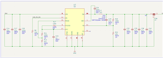

旨在实现到我们的射频放大器的5V/5A 稳定输出。 该电路是通过我们工作台生成的,电路似乎是好的,正如我的第一次审查。 我无法识别导致 Vout 不稳定的原因。 在 CC 模式负载分析中、我注意到各种电流下的不同电压。 请帮助我解决此问题。

    R20 = 220k、R21=30k

    对于原理图、我只是认为 R8不合适。 使用外部信号为 EN 供电、但不应使用连接到 GND 的10k Ω 电阻器。 该电阻过大、很容易受到噪声的干扰。 您可以移除 R8吗? 或改为100nF 电容器。
    对于布局、 C23应尽可能靠近芯片、且引线应更粗。  请勿在芯片正下方走线6引脚的 SW 走线、它需要具有特定的宽度。 否则信号不会来自该引脚。

    1.R8用于下拉 、因此使能引脚保持低电平。 正如您建议的、R8已替换为100nF、结果保持不变。
    2. C23安装在 引脚附近结果保持不变。
    3.使用下面的给定原理图和布局、我提前获得了正确的结果(R17没被安装、因为它应该连接到引脚17)(第一次迭代)

    在您的新原理图中、不能连接 R17、因为 PGOOD 的耐受电压为6V。  电路的其他部分似乎和之前没有什么不同。 您是否进行了任何修改以获得正确的结果? 谢谢。

    此设计是第一个经过测试的设计、可实现稳定的输出电压(未组装 R17)。
    这是第二个设计(在首次设计后制作)。 PGOOD 引脚连接经过更正、形成了第一个设计。 希望您了解这两种设计之间的区别。

    上述两个原理图之间的差异在于 PGOOD 电阻器(R17)。 我 看到过您说您具有稳定的输出电压。 还有任何其他问题吗?  很抱歉、我不是很好理解您的问题。 期待您的回复。 谢谢。

    PGOOD 在我的本例中不是问题、因为它在我的 V1设计中工作、当我在 V1.1中实现时、它的行为是错误的、即使我移除并检查了 PGOOD 电阻器、它仍然不工作。
    您是否对布局进行了任何更改、如果是、请突出显示差异?
    在我这边、V1.1的原理图看起来不错、只是  R8太大。 您能否测试 VCC、SW、BST、PGOOD、MODE 引脚的更多波形? 另外、请确保芯片已焊接。  不工作时、请检查每个引脚和接地端之间是否有二极管、二极管压降基本上与可以正常工作的电路板的压降相同(可以使用万用表的二极管模式进行测试。 谢谢。
