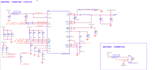

尊敬的团队:
我在设计中使用 BQ25601电池充电 IC。 未连接电池时、BAT 引脚会切换。 当连接电池时、它是正确的。 下面是我的原理图和在不存在电池时观察到的波形。
该电池充电 IC 是否可以选择是否存在电池? 如果是、请让我知道如何阅读。 因此、利用这些信息、我可以控制充电使能引脚来解决此问题。

尊敬的 Chithraj:
感谢您通过 E2E 联系我们。 在未连接电池的情况下、预计您将观察到的行为。 有关更多说明、请参阅下面链接的常见问题解答。

您好、Garrett:
感谢您的答复。
我还有一个问题。 我正在使用容量为1250 mA 的3.7V 锂聚合物电池。 我已经将该电池连接到电池充电器的 BAT 引脚。 当主电源不存在时、我在 SW 引脚上获得电池电压。 当主电源出现时、它会切换到主电源、电池会充电。
我观察到在充电过程中、电池电压从3.7V 突然变为4V。 当我关闭主电源时、它恢复到3.7V。
考虑以上因素、由于电压突然偏移、我看到电量监测计读取的电池百分比错误。 我该如何处理这一问题?
奇特拉伊
尊敬的 Chithraj:
您观察到的电压差可能是 BAT 引脚和实际电池终端之间的压降导致的。 充电电流越大、这种压降就越显著。 如果您在使用长迹线的电路板上进行测试、或者您在 PCB 与电池组之间连接了小规线、这通常是一种情况。
我不是电量监测计、但我认为它应该测量电池端子附近的电压、而不是 BQ25601上 BAT 引脚附近的电压。 我建议您制作一个新话题、询问电量监测计器件型号、以便我们的电量监测计器件专家分享他们的想法。
