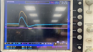

5.浪涌波形与漏电流波形的对比资料如下
(1) 这是 SGM41528的波形
(2)此处是 BQ25882YFFR 的波形

    这两个波形看起来是相似的。 您能进一步解释一下这个问题吗?
    1. 测试后、BQ25882的 BAT 引脚电流是否为更高的问题? 测试前1mA 与 测试前300uA 的对比?
    2. 在测试过程中、BQ25882的 BAT 引脚电流是否为更高的问题? 如果是,高多少?
    谢谢。
