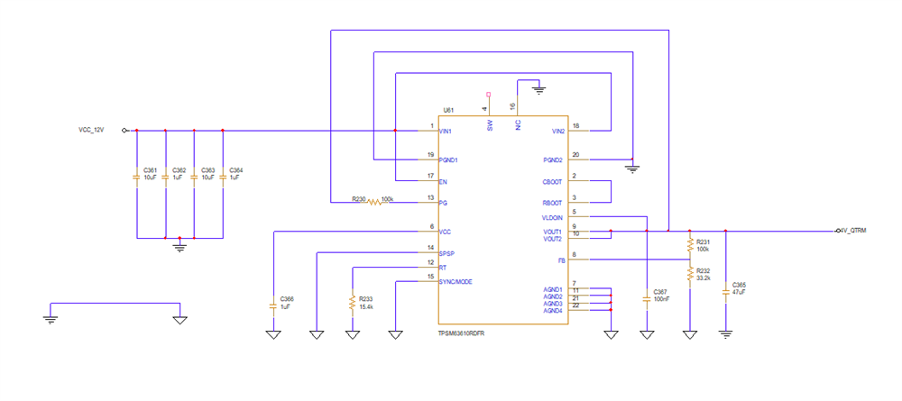

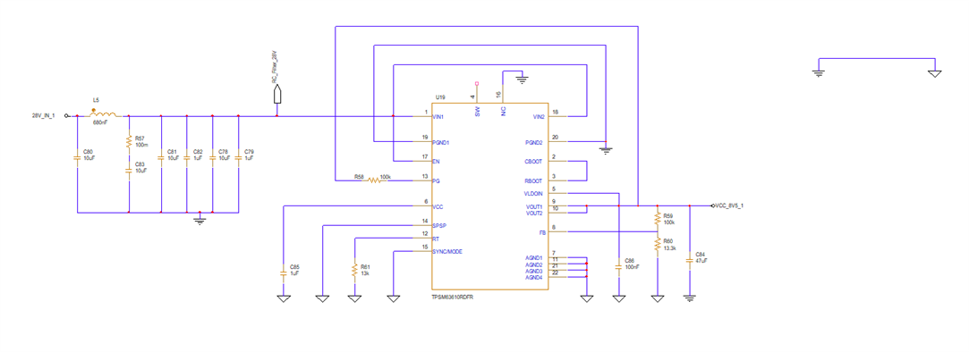

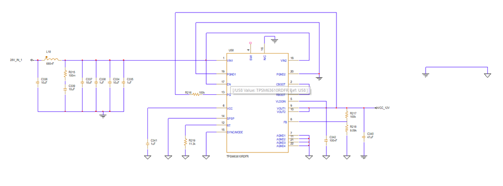

    我将 TPSM63610 IC 用于28V 至8.5V、28V 至12V 和12V 至4V。 请为所有三种应用建议使用 EMI 滤波器。
    请查看随附的全部三种应用的原理图、以供参考。
    28V 至8.5V:
    28V 至12V:
    12V 至4V:

    嗨、
    您可以为与 TPSM63610兼容的这些应用(28V 至8.5V、28V 至12V 和12V 至4V)建议任何 EMI 滤波器 IC、而不是使用 EMI 滤波器电路。
    另外、根据 TI Webench 的建议、我已经在原理图中添加了 EMI 滤波器、已经在本主题中分享。 请求您巧妙地验证相同内容。
    谢谢。此致、
    Sahil
    你好
    我不知道有任何 EMI 滤波器 IC。
    我认为您使用的 LC EMI 滤波器应该没问题。
    请记住、PCB 布局也是 EMI 设计的一个非常重要的部分。
