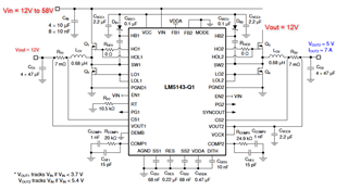

您好、TI 专家
我想在下图所示的以下模式下使用 LM5143、 LM5143在此配置中会不会支持该功能。
摘要:1相将产生12V 输出、作为图中第二相的12V 输入作为 Q3。
Raheesh
    你好、 Raheesh
    是的、器件支持此配置。
    - EL
    Eric、您好
    感谢您的反馈。 需要对 MOSFET 应用任何特殊注意事项或进行任何其他设计更改?
    Raheesh
    你好、 Raheesh
    我认为没有特别要求。 级联配置的一般准则为
    • 将 VIN 引脚连接到最高电压输入
    • 启用12V 电源轨后启用5V 电源轨
    • 在5V 电压轨完全放电之前、请勿对12V 电压轨进行放电/禁用。
    - EL
