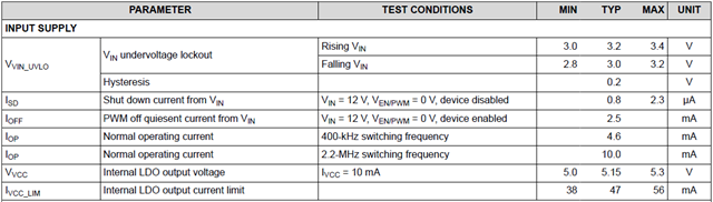

我之前使用 TPS923653来驱动没有任何调光功能的 LED 面板。 这次、我想将其与 MCU (ATTINY806)配合使用、以通过 PWM 信号及其他一些 IO 来控制调光。
根据数据表、TPS923653的 VCC LDO 能够提供至少一个38mA。 我的 MCU (ATTINY806)消耗大约6mA 的电流、并且我已切换 LED、从而使 VCC 电压降至4.5V。 此外、当我尝试切换 TPS923653上的 PWM 引脚时、VCC 可下降至2.5V、从而导致电路故障、即使整个电路只是从 VCC 汲取10mA。
我事先进行了计算、并假设我会有相当大的余量来实现这一点、但似乎我甚至无法完全切换引脚/LED。 我已经尝试添加一个10uF 的电容器以及我已经有的1uF 电容器、但没有区别。
好像我必须修改电路才能让 MCU 由外部 LDO 供电、但我想知道我可能做错了什么、以便以后参考。 LDO 实际上是无法满足要求吗、或者我的实现中是否缺少某些内容?
非常感谢您提供任何见解或建议!
谢谢你。
    您好、Craig、
    内部 LDO 用于为内部电路供电。 通常、我们不建议客户将任何外部负载连接到 VCC 引脚。 内部 LDO 是一种高压 LDO、因此在高输入电压下其效率较差。
    [quote userid="527228" url="~/support/power-management-group/power-management/f/power-management-forum/1383015/tps923653-issues-with-vcc-voltage-dropping-on-tps923653-when-using-mcu-for-dimming-control 根据数据表可知、TPS923653的 VCC LDO 能够提供最低38mA。 我的 MCU (ATTINY806)消耗大约6mA 的电流、并且我已切换 LED、从而使 VCC 电压降至4.5V。 此外、当我尝试切换 TPS923653上的 PWM 引脚时、VCC 会下降到2.5V、从而导致电路故障、即使整个电路只是从 VCC 汲取10mA。[/QUOT]
    似乎您将过重的外部负载连接到了 VCC 引脚。 当内部 FET 进行开关时、内部电路需要更大的电流、并且 LDO 无法提供如此高的电流、因此其输出电压(VCC)会下降、最终导致 UVLO。 您可以参阅第 7.5节"电气特性" (屏幕截图如下所示)。 以及 数据表中的第8.3.3节"欠压锁定"。
