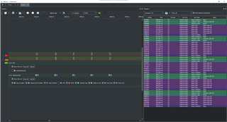

我们将此模拟前端与 STM MCU 结合使用。 STM 的软件整洁地包含用于设置寄存器的代码。 这起作用、但仅当我首先将通信接口设置为 I2CCRC (CommType 中的值0x12)时才有效。 这只能使用 BQStudio 来完成。 我是在监督什么?
最后我想使用我的 MCU 从默认的 I2C 快速(0x00)切换到 I2CCRC 快速(0x12)。 但就目前而言、我只能使用 TI 提供的 MCU 软件成功地执行相反的操作。 这显然不是我需要的。

有效内容:将 CommType 从0x12设置为0x00、并执行 Swap_Comm_Mode。 此操作会成功地将0x12覆盖到0x00、并成功交换它。 其他 RAM 值也可以在 CRC 模式下更改
不起作用:将 CommType 从0x00设置为0x12。 它完全无视它。 不对 RAM 进行任何更改。 此外、在标准非 CRC 模式下无法调整其他 RAM 值。

    您能向我展示您为更改 CommType 而发送的所有内容吗?

    此处、我将第一个序列设置 CommType 为0x12。 这是在器件复位之后、在此写入之前和之后、BQ 处于 CommType 0x00。 请注意、我已禁用 ACK 位以缩短右侧的列表
    这还是一张时序更紧凑的图片。 在进行这个镜头之前、我使用 BQStudio 将 CommType 更改为0x12。 这似乎是实际写入寄存器的模式。 您能发现任何差异吗?

    您好、Robert:
    在发送命令以进入 CRC 模式时、需要确保在发送 Sap_Comm_命令52之前没有发送任何 CRC 位。 在您的屏幕截图中、当您不应使用 CRC 位时、您要使用这些位。
