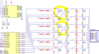

我目前正在使用 TAS6584 EVM 作为参考设计来创建我们第一个原型板的原理图。
我一直在使用下面的应用手册进行输出 LC 滤波器设计、但找不到用于 BTL 输出的滤波器类型(与 EVM 原理图类似)。
https://www.ti.com/lit/an/slaa701a/slaa701a.pdf?ts = 1721333515108
这些耦合电感器是 L2/L3吗? 我已经研究过数据表、但没有研究过 显式表示耦合 . 我认为它们是采用1个封装的独立电感器。
L7-L8的目的以及用途是什么? 这些是否用于短路输出或用于 L2/L3/等的额外电感???
    你(们)好
    [报价用户 id="411233" url="~/support/power-management-group/power-management/f/power-management-forum/1390577/tas6584q1evm-tas6584-output-filter "]这些耦合电感器 L2/L3吗?[/QUOT]
    它是未耦合电感器、器件型号为 VAMV1009AA-100MM2。 二合一电感器可以节省大量 PCB 空间、许多客户希望使用此类电感器。
    Unknown 说:
    L7-L8的用途是什么?
    TAS6584等大功率和高电压器件的 EMC 设计颇具挑战性。 通常需要四阶滤波器、以便于实现。
