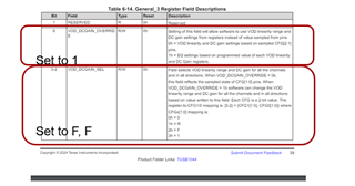

    我们正面临着一些数据传输速率,读写速度较慢,所以您能告诉我们是否需要改变 EQ 增益,我们如何改变这一点吗?
    请先设置寄存器0x0A 的位4
    设置寄存器0x0C 中的以下位
    设置寄存器0x10、0x11、0x20和0x21寄存器中的 EQ 位。

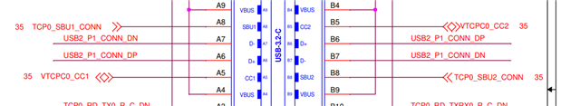

    我们已检查 VBUS 和 USB 2.0 DP 信号、由于在 c 型的一侧检测到 USB 2.0、我们探测了 VBUS 和 DP 信号、VBUS 变高、同时 DP 信号也变高、 但当我们翻转未检测到 PendRIVE USB 2.0时 、我们已探测了 VBUS 和 DP 信号、VBUS 变为高电平、但 USB 2.0 DP 信号仅为低电平、它不会变为高电平。
    我可以看一下您的布局吗?
    从原理图中可以看出、A6短接至 B6、A7短接至 B7。 因此、无论是否翻转电缆都没关系、当检测到 VBUS 时、您应该会看到笔式驱动器将 USB2 DP 驱动至3.3V。 除笔式驱动器外、USB2是否可以与任何其他设备配合使用? 如果不能、您能否检查 Type-C 连接器的焊接情况、以确保 USB2 DP 和 DM 信号线上没有开路或短路情况?

    另外、我们已经检查了连接器焊接问题、没有问题、只有当我们移除 ESD 二极管时、USB 2.0在两侧都可以工作、而无需任何连接器返工。 因此、我们不能怀疑这里的焊接问题。
    我们还通过将手机与 type c 电缆连接进行了检查、它会在两个方向上检测到 USB 2.0的 DP 和 DN 仅在电缆内部短路。

    尊敬的 David:
    目前、我们正在从 转接驱动器和 I2C 上的 PD 通信中获取值、如下所述。
    命令0x0A 和0x0C 位可根据您的请求进行设置。
    模式连接/寄存器命令 0x0A (已连接) 0x0C (已连接) 0x0A (已断开连接) 0x0C (已断开连接)
    Pendrive 3.0   15. 68 14. 68
    具有 翻转方向的 Pendrive 3.0 11. 68 10. 68
    DisplayPort   1F. 68 14. 68
     具有 翻转方向的显示端口 1b 68 10. 68
    C 型充电器   15. 68 14. 68
     具有 翻转方向的 C 型充电器 11. 68 10. 68

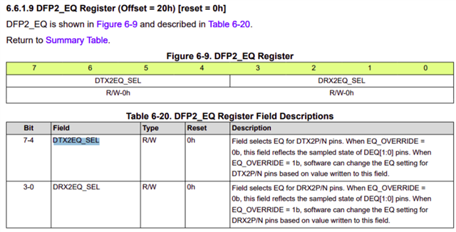

    请指导我们如何通过上述寄存器提高 EQ 增益、因为数据表中没有对位的简要说明。

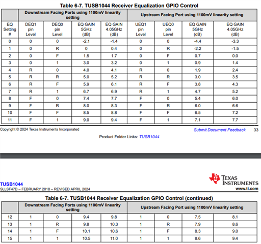

    您可以通过将值写入相应的 I2C 寄存器来增大 EQ 增益。 例如、如果将0x13写入寄存器10h、则会将 UTX2设置为 EQ 设置#1、将 URX2设置为 EQ 设置#3
    EQ 设置编号对应于 TUSB1044数据表中的表格。 共有16种 EQ 设置:
    如果需要最大 EQ 值、可将0xFF 写入寄存器。 这给出了 UTX2和 URX2上的 EQ 设置#15
    寄存器20h 和21h 上的下行端口和寄存器11h 上的上行端口也是如此
    此致!

    我们通过更新固件检查了数据传输速度、并将 EQ 增益设置为 FF、现在我们能够获得300Mbps 的读取速度和90MBps 的写入速度、 但我们怀疑与竞争对手的笔记本电脑相比、这些速度略低、或者当我们绕过转接驱动器时、速度也约为350MBps、因此、您能否检查并告诉我们是否还可以做一些其他设置并进一步提高数据传输速度。
    您可以调整 EQ 设置以查看传输速度是否增加。 如果您知道 TUSB1044前后的通道损耗、我可以帮助您建议 EQ 设置。
    当看到更高的速度时、您使用的是相同的 USB 主机和器件吗?
    此致!
    Shane
    Shane、您好
    我们仅将 USB 用作器件。
    您能帮助我们调整 EQ 值吗?
    由于您使用的是最大 EQ 设置(FF)、请尝试将 EQ 降低至 DD、看看它如何影响数据速率。
    转接驱动器可能会 通过添加过多的 EQ 来过度均衡信号。 如果是这种情况、它可能会减慢数据速率。
