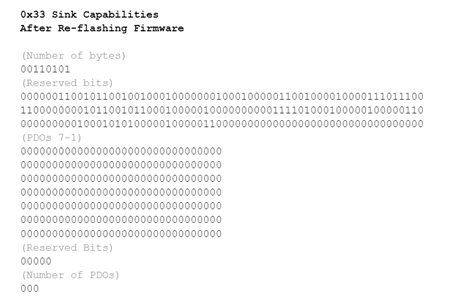

我正在尝试 在刷写固件后立即从 TPS25751中的一些寄存器中读取数据、但我没有看到预期的数据、或者它以 奇怪的方式出现。
我有一个通过 I2C 从 TPS25751 (目标/从器件)获取的 Raspberry Pi Pico H (控制器/主器件)读数。
例如、当我尝试读取时 0x33 (发送受电能力)、即使我在应用程序自定义工具 GUI 中设置了3个 PDO、也没有 PDO。 我根据数据表解析了如下所示的各个位。
我认为这可能是刷写器件时出现的问题、但我能够读取我设置的字 0x6 (客户使用寄存器)。 下面的十六进制值转换为 ASCII " 功率 "。
奇怪的是,字符似乎是反向顺序。
(注意:readReg (0x6、9) 存储从寄存器地址0x6发出的通过总线的9个字节)
为了正确刷写固件配置、我需要执行什么具体操作吗? 或者、我是否还缺少其他问题?

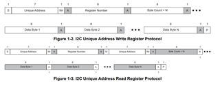

    至于 将固件刷写到器件上、我将使用本地安装的应用程序自定义工具(并非 浏览器中运行的版本)进行配置。 我使用接入 J4数据端口的 USB-A 转 C 电缆、按照数据表中所述的过程进行操作。 下面是我参考的图。

    这些是通过 I2C 读取并转换为各个位的0x2D 内容。
    • 补丁标头错误= 1
    • I2C EEPROM 存在= 0
    • 补丁配置源= 0

    另外、我 发现我 只是 错误地从器件读取了数据。  我没有意识到 TPS25751首先通过 I2C 发送数据字节1 (包含位0)、最后发送字节 n。 按数据的正确顺序排列字节后、数据符合预期。

    此外、我 发现我 只是 从设备错误地读取了数据。  我没有意识到 TPS25751首先通过 I2C 发送数据字节1 (包含位0)、最后发送字节 n。 按正确的顺序排列字节后、数据将符合预期。
    是的、是这样。 对于那里的任何混淆深表歉意。 您可能已经找到了它、但该图来自 TPS25751 TRM。

    Christopher、您好!
    是的、这个数字帮助我理解了我的问题。  感谢您回答我的所有问题!
