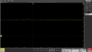

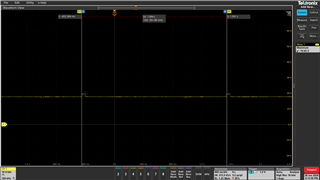

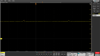

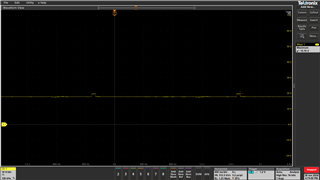

    很抱歉迟到了响应。 下面附加了捕获的波形。 标准传导 EMI 测试结果
    TS2 (带和不带)
    TS3 (带和不带)
    尊敬的 Adarsh:
    它们的峰峰值电压看起来都为~1.5V。 读取时的原始 ADC 测量报告是什么(TS2_LO/HI 和 TS3_LO/HI)?

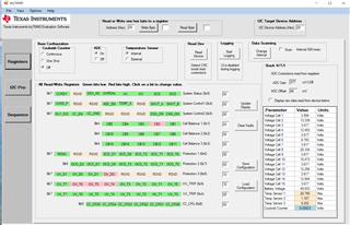

    很抱歉我的答复出现延误。 下面是我们在将 AFE 与指定软件连接后记录的原始 ADC 值。 这些值来自故障 IC。
    Adarsh Verma
    您好、Adarsh:
    这些值不是十六进制值、因此不会显示原始数据。 此外、这些测量看起来都很奇怪。 您能获取评估软件的日志并与我们分享吗?
    这是否只会在 IC 出现故障时发生? 如果您更改 IC、它会恢复正常吗?
    Luis Hernandez Salomon
