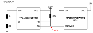

TPS552872-Q1的内部电流源约为5uA、导致 TPS7A6933QDRQ1芯片的 PG 和 SO 引脚超过3.3V 电压。
是否存在 PG 风险以及芯片 SO 引脚过压问题?

    根据我可以知晓(TPS552872-Q1不是我支持的器件)、EN/UVLO 引脚是输入引脚、不会由内部驱动、因此就 TPS7A69-Q1而言、我没有发现任何相关问题。 我注意到、在 VUVLO = 1.3V 时、进入 EN/UVLO 引脚的泄漏电流为5uA (典型值)、大约对应于260kΩ 输入阻抗、因此您可能需要使用电阻与输入阻抗不那么接近的较小上拉电阻、以便提高上拉强度、例如10kΩ。

    5uA 是当 EN 引脚为高电平时、将有5uA 的电流从 EN 引脚提供、因此将有5uA 的电流流入 PG 上拉电阻器、并可能导致 PG 和 SO 引脚电压高于3.3V。
    建议在 EN 引脚上添加一个100k 下拉电阻器、因此 Vout / PG 引脚上的电压将小于 Vout。
