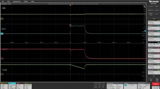

大家好、我对限流器有两个问题:
1.当将限流器运行到2.5A 负载但不是完全短路时、我的期望是限流器会直接降低输出电压和电流、但没有发生这种情况。
发生的情况是、电流限制器将输出电流限制为1.6A (ILIM)、并因此降低输出电压(根据输出功率)。
另一方面、当限流器在连续运行期间被载入到2.5A 时、它确实如我们预期的那样降低了输出电流和电压。
您能否解释一下为什么限流器在这两种模式下的工作方式不同? 当它被加载相同负载时、唯一的区别是一旦电流限制器连续工作、之后只是加载了它、第二次将电流限制器激活到负载上。
2.当限流器变为5A 负载或完全短路时、我们预期 VTIM 中的电容会击穿、但并不会发生此类情况。 我想了解原因吗?

    尊敬的 Batel:
    您使用哪个型号的器件。 我们有两种型号、TPS25982XL 和 TPS25982XO 型号。 "L"是有源限流型号、"O"是断路器型号。 如果您希望器件在发生过流事件时始终断开电路、请使用"O"型号。
    现在有一些理论、ACL 型号将限制电流到 ILIM 电平、输出电压将根据 Vout = ILIM*负载而变化。 器件上将消耗所有多余的功率(即(Vin-Vout)* ILIM)、这将导致温升。 如果结温超过热关断阈值、则会发生 TSD。 我想在上述两个案例中、其中一个案例发生了 TSD。 没有牵引模式、装置中的机制相同。

    尊敬的 Arush:
     首先,我在我的消息标题中写了变体。 我有一个"O"型号。
    我不清楚为什么当我在工作过程中给限流器添加负载时、它会完全降低输出电压和电流、但当我将限流器激活到相同的负载时、它只限制电流、不会降低输出电压和电流。
    没有必要教我欧姆定律和功率方程的理论,我很清楚。
    VTIM 是 ITIMER 引脚上的电压。
    Batel

    Unknown 说:
    2. 当限流器变为5A 负载或完全短路时、我们预计 VTIM 中的电容会击穿、但不会发生此类情况。 我想了解原因吗?
    在快速跳闸机制期间、会跳过 itimer。 在大多数系统情况下、在快速跳变(即短路响应)期间不需要消隐计时器。
    我不清楚为什么在工作过程中向限流器添加负载时、它完全降低了输出电压和电流、但当我激活限流器到同一负载时、它只限制了电流、不会降低输出电压和电流。
    第二种情况是器件在之后关断。 您是否有 Vin、Vout、IIN 的波形?
    是、请参阅以下内容:
    1、工作过程中限流器加载到2.5A
    2.限流器在 2.5A 负载下激活
