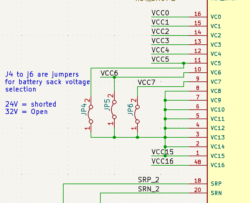

请任何专家向我指出正确的方向。 我 正在测试我的设计以确定
是否主机可以在正常模式下启动平衡。  我的器件处于正常模式、DSG (放电)
关断以确保 在此测试阶段不会消耗外部电流。 在调试模式下、
我可以读取  TS1和 TS3的温度、它们都很好。 但是、平衡不起作用
 尽管均衡 CB 位在警报状态下置位、但均衡计时器不会递增。

下面是我的平衡电路、是否有任何潜在的错误。
    您好、Frankline:
    我注意到您将电池6与电池9短接、将电池5与电池8短接。 您能解释一下为什么选择这样做吗?
    Alexis
    您好、Alexis
    它设计为支持6节或9节电池。 短路可确保 VCC15和16之间连接电芯
    或者根据数据表选择任一配置。  跳线用于选择所需的配置、如下所示。
    目前使用6节电池。

    Franklin
    您好、Franklin:
    您共享的代码似乎没有问题。 我注意到了 Safety Status A 位 。 您能否检查触发了哪些保护?
    Alexis
    您好、Alexis、
    感谢您的反馈。 我的错误是使用分压器电路来模拟可能会触发的电池输入
    均衡启动时的过压保护(PERMANNET FAIL)。
    现在使用实际电池、并使用1K 电阻器将栅极电阻器(100 Ω)替换为平衡 MOSFET。 示波器已连接
    到 VCO 显示其读取脉冲且平衡电阻器预热。 如果我正确理解、这就是平衡过程中的预期行为。
    触发的报警: WAKE、ADSCAN、CB、FUSE、SHUTV、 XDSG、FULLSCAN、INITCOMP、INITSTART
    FUSE 仍然通过 WID XDSG 置位。 是正常的行为。
