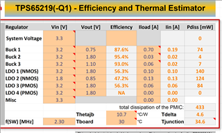

当所有输出都在驱动负载时、您是否会向 TPS65220 PMIC 上的 VSYS 引脚提供典型和最坏情况下的电流?

    感谢您发送编修! 此处提供了指向 PMIC 效率和热估算器的链接、可帮助您估算应用在最坏情况下的输入电流。 如有任何问题、请告知我们。
    链接: https://www.ti.com/tool/download/SLVRBL7

    谢谢、Brenda。  我从估算器中看到、VSYS 甚至没有寄存器、因此必须是微放大器:
    您好、Joe。
    是的、与 PVIN_Bx 相比、VSYS 电流非常小。 如果 PMIC 处于运行状态并且所有电源轨都关闭、则来自所有输入引脚(VSYS 和 PVIN_Bx)的组合电流大约为50uA。
