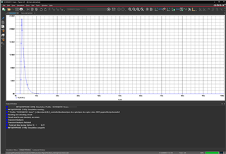

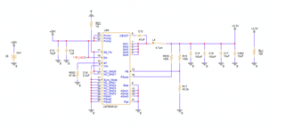

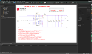

我正在尝试模拟 LM76005-Q1、但无法获得输出电压。  在每次仿真我运行(OrCAD PSpice -既是从 Webench 输出中汲取的"手动 Buck_Startup "电路、也是所提供的"TINA"仿真)时、输出开始上升、达到数十毫伏、然后衰减回至零。
我正在以下位置使用 SPICE 模型:
https://www.ti.com/lit/zip/snvmby2
(链接自 https://www.ti.com/product/LM76005-Q1?bm-verify=AAQAAAAJ_____ 8fTa_keYhmTmVa1SwA0WGUVDzFl-qrNJvTL07CVmHQm5PkVZemSuXe5_SUy8ndAie8_vgUeOAUIZ6KLF-wGYXQhtjSe_aR
我不确定自己做错了什么、但在设计电路板时需要确定电路是否正常工作。
    设置和结果的一些图像。

    PSpice for TI 根本不起作用... 我最终使其加载、但它不允许我创建要运行的仿真配置文件。  我不知道这是否是因为我正在使用 OrCAD X (PSpice for TI 要求更新到"174"库、这个库形像接近17.4 (旧版 OrCAD)。
    未经修改、仿真不会运行(参考上面链接中提供的仿真)。  它的行为方式与上述描述相同... 看起来它即将开始、因为它在衰减回0之前以高达几 mV 的电压运行。
    你好、Jeffrey
    1)请1)下载 https://www.ti.com/lit/zip/snvmby2、2)解压文件 3)打开' LM76005-Q1_TRANS.OPJ'  4)按原样运行仿真。
    然后、您能否告诉我们您是否能够成功地模拟它? 否则、请告知我们错误消息。
    - EL
    有用的。  我看到了不同的地方、并注意到"最大步长"仿真参数在推荐的文件中设置为20ns、而在我一直运行的仿真中、该参数被留空、让 Pspiice "挑选"值。  在我的其他仿真中将最大步长设置为20ns 会使它们起作用。
