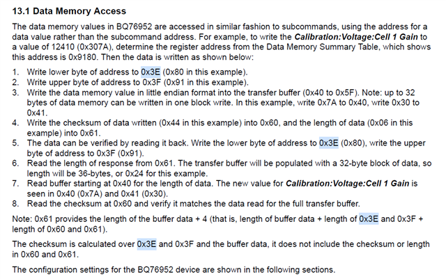

客户正在读取校准 TOS 增益值(__LW_AT__0x91A2)、
正常数据:写入地址(左图)、10 3E A2 EA 91 FE 读取数据、10 40 11 61 83 84 95
异常数据:写入地址(右图)、10 3E A2 EA 91 FE  读取数据、10 40 11 FF 50 FF F3
当 "写入和读取"之间的间隔时间大于1.5ms 时、不会出现任何问题。 "9583"
但是、如果间隔时间在1.5ms 内、则会出现10%异常读取"FF FF"、这也与检查相匹配。
所以"写入和读取"之间是否存在建议的时间间隔、
