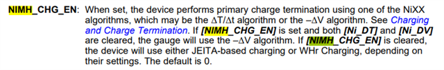

    第2.9章似乎介绍了用于让电量监测计控制 TI 充电方案/ IC 的参数集。 我们不会使用测量仪表的该功能。 我们正在使用专为镍氢电池设计的充电电路、该电路包含温度和电压峰值端接功能、并且与电量计完全独立、因此上述章节被认为不适用。
    这些参数呢?
    Evan
    因此、这是一个问题。 NiMH _CHG_EN 的默认值为零。 在我们的电池认证中的某个时间、这已经设置好了。 假定监测计认为自己负责通过 SMB/I2C 接口充电?  但它似乎也认为任何温度上升已经超过35°C 会导致电池充满电100%、即使只有一分钟的库仑计量计量到电池中也是如此。 因此、电量监测计的行为仍然存在严重问题、但确保镍氢电池_CHG_EN 处于关闭状态可以为我们解决此问题、因为我们的充电器是独立的充电器。
    关闭 NiMH _chg_en 也是一个问题、因为电量监测计随后无法检测到任何充电结束、并且无法可靠地更新其 SoC %。 我们必须切换到 Nidv 并使用镍氢电池电压上升、以便监测计能够检测充电结束。 我们认为、正常、充电开始时、温度升高导致监测计在充电开始时错误地报告100% SoC 的问题仍然是测量仪表的缺陷、但我们可以针对我们的应用提供该权变措施。
