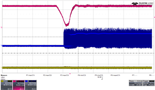

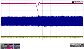

#输入电压: 24V,反向电压: 24V
您好、专家。
如上图所示、它在充电时在反向模式下运行良好。 但是、在电池充满电后、在反向模式下运行时会存在延时时间和大压降。
是否有解决此问题的方法?

    感谢您的配合。 我有几个有关测试的问题可帮助我们调试。
    测试中使用的电池是什么?
    如何触发反向模式?
    埃森·加洛韦
    使用的电池:锂离子电池
    系统输出功率:24V/4.2A (100W)
    切断输入电压后、电池电压会输出到系统。

    我还有几个问题可以帮助您解释这一点。
    您可以向我发送您的 BQ25750寄存器设置吗?
    您能告诉我哪种颜色与示波器图像中的哪个信号有关吗?
    是否使用 EN_AUTO_REV 启用反向模式?
    您是否更改了 ACUV/ACOV 电阻器?
