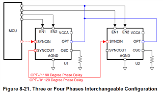

除了使用 MCU、是否有模拟电路可以实现四相交错?
    哈利、您好!
    如果您看一下图8-21、SYNCIN 是虚线。 MCU  对于四相操作是可选的。
    LM5171继承了 LM5170。 如果这是新设计、您可以考虑 LM5171。
    有关四相操作的跳线设置、请参阅 LM5171 EVM 用户指南。 未使用 MCU。
