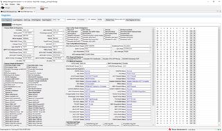

我目前正在对 BQ25798EVM 开发板进行与我们的最大额定电压为4.2V 的电池(欠压截止电压为2.5V)相关的硬件验证。 我将利用 Battery Management Studio 在整个测试阶段记录所有 ADC 值。 但是、我已经观察到在锂离子电池充电的预充电电流阶段以及电池达到一定的电压电平后存在一些差异。 有关更多详细信息、请参阅附加的8位和16位寄存器值。 我们目前使用默认设置、其中0.5小时计时器上的预充电电流为120mA、充电电流为800mA。 以下是有关电池和电池规格的信息:  。 电池规格:3节、6.0Ah、21.6Wh。
下面是我的具体查询:
  1. 在预充电阶段、电流设置为120mA、但16位寄存器部分中的 IBatt ADC 框始终只读80 -82mA。 我们已将读数配置为每秒自动更新一次、但 IBatt 在预充电阶段绝不会超过82mA。 这种差异可能是什么原因造成的? 我们尝试了向160mA 增加预充电电流、从而使 IBatt ADC 注册115mA。 在桌面应用程序中、设定的预充电电流和 ADC 读数之间似乎有一致的30 -40mA 差异。 如果对这一问题有任何见解、我将不胜感激。
  2. 关于快速充电电流阶段、我们已将 VBAT_LOWV 设置为 VBATTREG 的71.4%、这相当于大约3V。 当电池电压超过3.1V (这不是显著偏差)时、系统正确地从预充电转换到快速充电状态。 但是、对于这一点的任何反馈都很有价值。 当电池达到3.6V 时、主要问题就会出现。 此时、电池电压的增加似乎明显放缓、用了近2个小时才得到仅0.1V 的电压(近似值)。 在多个电池中一直观察到该问题。 充电电流保持稳定、这表明系统没有转换到恒压模式、因为我们的调节电压设置为4.2V。 虽然电池在800mA 下从3.1V 稳定充电至3.6V、但充电速率会显著降低到超过3.6V、尽管这不是我们的调节电压。 非常感谢对这一问题的详细分析和可能的解决办法。
请查看我们将用于应用的 Battery Management Studio 上随附的8位和16位寄存器值。

    不幸的是、1没有规定 ADC 的绝对精度。  我们知道12位设置读取的值过低、13位+读取的值过高。  充电器使用模拟反馈环路(而非 ADC)调节电流和电压。
    关于2、锂离子电池的最大容量在3.4V 至3.7V 的电压范围内、因此在该范围内充电始终会减慢。  要缩短充电时间、您需要增大充电电流。  恒定电压中的时间(随着电流逐渐下降)是 BATP 引脚和电池组电芯之间电阻的函数。  电阻包括走线、连接器、保护器 FET、测量仪表感测电阻等  如果您使用3安时并且您以0.8A 的电流进行充电、那么您可以估算出充电时间为3安时/0.8A = 3.5小时。  收尾时间会增加。

    在我们的应用中、我们需要120mA 的最小预充电电流。 尽管在开发板上尝试了所有可用选项、但我们仍然无法将测得的预充电电流从80mA (在桌面应用程序中观察到)增加到所需的120mA。 以下是我们在将设定的预充电电流调整到各种电平并监测相应的 IBAT ADC 读数后收集的数据:
    • 设置预充电电流: 120mA→ć 测量的 IBAT: 80mA
    • 设置预充电电流: 160mA→ć 测量的 IBAT: 107mA
    • 设置预充电电流: 240mA→ć 测量的 IBAT: 160mA
    • 设置预充电电流: 280mA→ć 测量的 IBAT: 230mA
    此图形指示所设置的预充电电流和测量的预充电电流之间存在差异。 虽然我知道我们可以通过固件将预充电电流调节到高于120mA (根据上文 IBAT 测量表中研究的测量值和曲线、约为200mA)、以在最终设计中实现所需的120mA、但我很好奇、想知道为什么在预充电阶段测量的预充电电流与设定值不匹配。 值得注意的是、快速充电阶段显示 IBAT、IBUS 和 VBUS 的正确读数、唯一的不一致性是预充电阶段的 IBAT 值。
    这是否会成为最终设计中的潜在问题? 您是否认为这种差异可以得到解决、或者我们是否应考虑将固件中的预充电电流设置为略高于120mA、以确保我们在硬件中实现正确的电流? 如果这不能解决,必须是它的方式,你甚至可以让我知道。 我可以把它交给我的上司。
    非常感谢您的见解。
    尊敬的 Pushpendra:
    电流测量精度根据快速充电电流设置进行设置。  如果降低快速充电电流设置(< 1A)、则模拟环路电流测量精度会大大提高。  然后、一旦退出预充电、您就可以将快速充电电流设置提高到>1A。
    Jeff
     Jeff、您好!
    感谢您提供这些信息。 预充电电流精度如何? 您认为有办法改进这一点吗?
    Pushpendra
    尊敬的 Pushpendra:
    我无法保证调节效果或改进调节效果优于以下数据表值:
    当快速充电电流寄存器(REG0x03-0x04)设置低于1A 时、可实现预充电和快速充电电流的最高精度电流调节。
    Jeff
