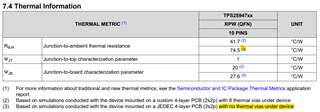

我对 TPS25947的布局有疑问。
在标准 PCB 中很难使用小型过孔。
问题1。 很难像布局指南中那样添加过孔。 是否有在5A 应用中使用此器件的替代方法?
问题2: 如果按照布局指南连接网而不使用过孔、可以保证多大的电流?
问题3。 如果添加过孔、可以保证多大的电流(如下图所示)?
在每侧增加一个过孔、而不使用所示的4个过孔)
问题4。 如下图所示、在不通过过孔的情况下连接网络时可以保证多大程度的安全性?
(过孔配置与问题3 (Q3)中的配置相同)
此致。
Jeong。
    大家好、Jeong、
    该器件可提供5.5A 的最大持续电流。
    这些通孔用于实现更好的热性能。 如果没有这些过孔、则热量会发生变化、但器件仍支持最大5.5A 电流。
    如果发生任何故障或在启动期间、当器件的功率耗散较高时、器件可能会过早进入热关断状态(取决于结温)。
    Arush
    您好、Arush
    -即使热性能降低,没有过孔的5.5A 电流是否没有问题,如果确保了适当的热管理?
    -是否有其他与热管理相关的数据?
    此致。
    Jeong。
    大家好、Jeong、
    否、我们没有任何其他热管理数据。 我们确实提供了一些数据、如 TSD 功耗与时间的关系、但这些数据会因电路板而异。 您必须评估最终板以获得准确的热性能。
    Arush
