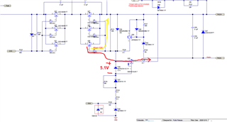

我在 TIDA-010208参考设计的 DSG FET 驱动器电路中存在问题。
在 FET 闭合期间、放电 FET 的栅极电容会通过 Q28并通过511R 放电、直到电压电平降至5.1V。
低于此电压电平时、齐纳二极管闭合(未连接)、剩余电容放电超过10M Ω。
我使用的 MOSFET 的栅极阈值电压电平至少为2V。 因此、我认为此电路无法快速闭合 MOSFET。 我是对吗?
此外、SLUAA09A 具有不同的驱动放电 FET 的方法、在图5-2具有本地电流环路的多个 FET 测试电路中使用晶体管而不是 PMOS。
我应该使用晶体管、哪个是正确的?
