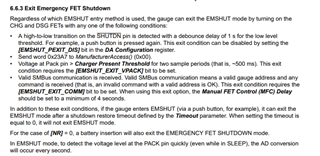

    要退出 SHUTDOWN 模式、可以再次按下连接到 SHUTDN 的同一按钮。 如下图所示:

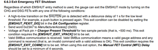

    可使用按钮进入和退出 SHUTDOWN 模式、退出条件如下所示、但去抖延迟必须为1s。

    如果器件因按下按钮而处于 SHUTDOWN 模式、则再次按下按钮将使其退出 SHUTDOWN 模式并进入正常模式。 仅当使用按钮进入 SHUTDOWN 模式时才能使用该按钮、该按钮称为 Emergency FET Shutdown 模式。 TRM 的第5.4节详细介绍了其他关断模式:

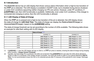

    对于电池状态、是的、当按下按钮时、电量监测计需要通过 LED 显示 SOC。 如何才能实现这一目标?

    这可以使用器件的 DISP 引脚功能来实现。 如何配置它、请参阅 bq40z80 TRM 的第9.1节。
    引脚13、15或17可配置为器件的 DISP 引脚。
