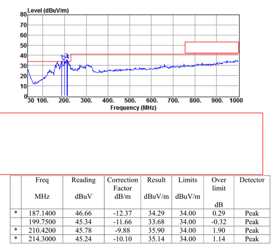

客户以前使用过 MP2457、将使用 LMR54406来替换它。
关于 EMI 测试、200MHz 周围的频率超出标准。
您有任何改进建议吗? 我可以与您分享 Gerber 以便离线查看。

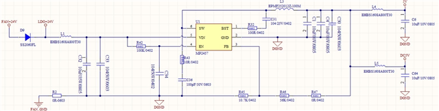

    尊敬的 Jimmy:
    为了设定一个基准、我审阅了客户的原理图。 以下是我的发现:
    • 请确保 L2电感器适用于 数据表 建议。 对于电感器、需要注意的关键方面是饱和电流额定值及其 电感值。   有关这些参数的更多信息、请参阅数据表的第8.2.2.3节。
    • 虽然 TI 不会为 Rboot 指定条件、但通常、我们 建议 尽可能降低该值、以确保电阻器不会导致应用的稳定性出现问题。 请注意、客户需要验证使用较大的 rboot 值、以确保环路在所有负载/VIN 条件下都是稳定的。 这可通过负载瞬态测试来实现。
    • 我注意到您的器件正在使用第二级滤波器。 请确保滤波器遵循此 应用手册给出的设计标准
    • 我还注意到、当您使用输入滤波器时、其设计可能不足以抑制 EMI。 请参阅此 应用手册 并确保器件遵循这些指南。
    • 如果以上所有原理图注释均已验证并遵循、并且应用的 EMI 性能未提高、请发送应用布局屏幕截图、我很乐意提供进一步的帮助。

    感谢您的支持。 然而、EMI 超出了标准、超过了高频(200MHz)位置的相关要求。
    客户的电路是固定的、不能更改。 本应用手册侧重于介绍30MHz 下的较低频率。

    我懂了。 实际上、我们可以看到、经优化的传导 EMI 性能可以很好地预测也会优化更高频率的辐射 EMI 性能。 请确保遵循应用手册、因为这些关键电路的次优设计也可能会影响应用的辐射 EMI 性能。
    我还将注意到、屏蔽式电感器在解决 EMI 问题方面也可以发挥重要作用。 电路中使用的电感器是否被屏蔽?
    此外、某些布局似乎可能会被切断? 引脚5-6的引线似乎已断开。
    Joshua Austria.
