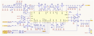

直接断开交流电源会导致 PSU 无输入。 由于 PSU 的原因、VBUS 端子上的电压缓慢下降。 当 VBUS 端子的电压降到3V 时、VBUS 端子输入22.8V 的电压、芯片无法正常工作。 VSYS 输出仅为4.0V、正确的输出应为14.3V
此时、必须再次断开交流电源以将 Vbus 端的输入电压降低到2.4V 以下、然后必须再次为 PU 供电、使 BQ25730芯片重新启动、并使输出端的 VSYS 电压输出14.3V。
是否有办法解决此问题? 预期状态:系统突然断电后、PU 可以随时通电、芯片可以正常工作。 在重新启动系统之前、无需等待 Vbus 电压降至2.4V 以下。

    您能否提供原理图?

    因为发生该问题时、Vbus 的电压仅为3-2.4V、正好介于 VBUS 上升和 VBUS 下降之间。 是因为这个电压值处于上升和下降的临界状态、所以会出现这个问题。 如果此问题是由此原因引起的、是否有办法解决它。

    我对测试设置有点困惑。
    [quote userid="595371" url="~/support/power-management-group/power-management/f/power-management-forum/1412682/bq25730-after-the-bq25730-was-powered-off-for-8-seconds-when-a-voltage-of-22-8v-was-input-again-the-chip-did-not-output 当 VBUS 端子上的电压降到3V 时、VBUS 端子输入22.8V 电压、芯片无法正常工作。 VSYS 输出仅为4.0V、正确的输出应该为14.3V[/报价]
    目前 VBUS 为22.8V? 此时是否能够读取寄存器? 或者、您是否将22.8V 施加到端子、但在 VBUS 引脚上仅读取2.4V 至3V?
    Christian。
    你好, 克里斯蒂安莫耶:
    由于直流/直流的最低工作电压为4.5V、因此系统未启动、无法读取寄存器。
    当系统不使用电池时、拔下电源板的交流电源。 由于电解电容器的储能、BQ25730的 VBUS 电压将缓慢降低。 当 VBUS 端的电压降至3V 时、电源板连接至 AC230V、BQ25730的 VBUS 端的电压为22.8V。 在待机模式下、VSYS 输出仅为4.0V。 由于 DC-DC 的最低工作电压为4.5V、系统此时无法启动。
    如果系统要正常工作、必须断开电源板的交流输入。 当 Vbus 端的电压降至2.4V 以下时、电源板连接到 AC230V。 在待机模式下、BQ25730的 VSYS 具有14.3V 的输出电压、系统可以正常启动。
    是否有办法解决此问题? 预期状态:在系统突然断电后、电源板可以随时上电、芯片可以正常工作(VSYS 的输出电压为14.3V)。 尤其是当 VBUS 电压在2.5-3V 范围内时、无需等待 Vbus 电压降至2.4V 以下、芯片即可正常启动。
    嗨、海庆、
    如果您检查充电器的状态寄存器、您可能会发现 STAT_VDPM 位生效。 此位指示电源故障。 您可以通过向该位写入零来复位 STAT_VDPM 位、从而重新启动充电器。
    否则、您可能需要等待 VBUS 电压降至 VBUS_UVLOZ=2.55V 以下、以便开始上电复位。
