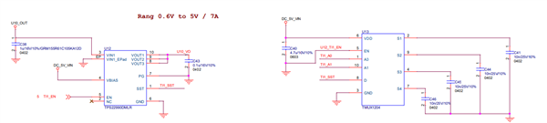

嗨、团队:
我们需要添加模拟多路复用器 TMUX1204来调整 TPS22990软启动时间。
但  TMUX1204具有5欧姆的 R (ON)、是否可能导致 CT 引脚异常?
Jeff
    Jeff、您好!
    感谢您联系 E2E。
    配置非常有趣。
    不会有任何异常操作。 由于电阻为5欧姆、您的上升时间可能会比数据表中计算/提到的上升时间值略微增加。
    Amrit
    尊敬的 Amrit:
    明白了。 谢谢你!
    Jeff
