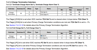

    客户使用 BQ27427EVM 测试自己的电池。
    他们发现 无法充电至100%。 只有99%是停止的。
    客户没有测试化学 ID、只是选择了最接近的 ID。
    他们想要尝试修改配置以将电池充电至100%。 有什么办法吗?
    玉溪、您好!
    发生这种情况很可能是因为电量监测计没有检测到有效的充电终止。
    确保正确设置收尾电流阈值、并确保在电池充电时电流降至收尾电流阈值以下。
    Adrian
