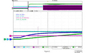

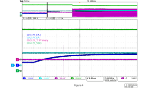

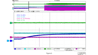

我正在使用 UCC28950设计直流/直流转换器。
启动直流/直流转换器后、栅极脉冲在图1中红色箭头所示的时序生成。
然而、此时 EA+电压低于 EA-电压、并且不应产生栅极脉冲。
为什么会产生这些脉冲?
谢谢你。

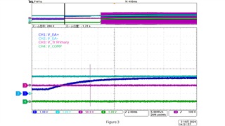

    追加の波形。μ A
    您的查询正在审核中。
    在软启动周期内、占空比由 SS 电压而不是误差放大器输出控制。
    在软启动期间 、软启动电压将需要一个大于 Rtmin 的占空比光栅、栅极驱动将需要一些脉冲。  如果占空比小于 Rtmin 编程的占空比、栅极驱动将终止脉冲。
