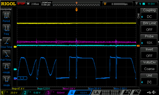

    以下是示波器捕获结果:
    • 黄色: 输出电压
    • 青色:VIN
    • 蓝色:开关节点
    • 洋红色:补偿
    空载
    100A 负载
    Kyle
    尊敬的 Kyle:
    感谢您的原理图和示波器截图。 我现在可以看到偏置电阻器、但用于保护 TL431的齐纳二极管仍然缺失。
    从示波器截图中可以看出、反激式转换器在不稳定条件下运行。  进行下一次尝试、请将斜率补偿电阻器 R17更改为1k。 然后将 R19和 C14更改为4K 和100N。 其余元件可以保持不变。

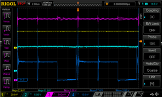

    我已经修改了这些值。 请参阅以下截图:
    • 黄色: 输出电压
    • 青色:VIN
    • 蓝色:开关节点
    • 洋红色:补偿
    空载
    100欧姆负载
    Kyle
    尊敬的 Kyle:
    感谢您的更新。
    莫里茨的办公室一直到星期一,所以我会接管。
    根据波形、我在补偿改变之前几乎没有看到任何差异。 系统看起来仍然不稳定。
    是否实施了保护齐纳二极管来保护 TL431、这一点值得确保吗?
    根据莫里茨的建议,这可能与不稳定的根本原因有关。

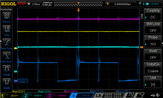

    我在 Moritz 建议的位置添加了一个18V 齐纳二极管(1N5248BTR)。 这最终会在空载时将 Vout 推至53V。 负载时的输出大致相同。 查看示波器捕获:
    空载
    100欧姆负载
    尊敬的 Kyle:
    感谢您的确认。
    有意思的是、这一附加二极管会使输出电压远高于目标值。
    此时、我希望从团队内部获得更多反馈、并在周一与 Moritz 进行讨论。
    我们将在下周结束时再与您联系。
    非常感谢您的耐心。
    Niklas

    尊敬的 Kyle:
    正如 Niklas 提到的、波形仍然像反激式一样存在不稳定的工作状态。
    另外、我看到负载条件下的 COMP 引脚处于其最大钳位电压。
    请尝试使用更高的上拉电阻值、并使用快速入门计算器重新计算补偿值。
