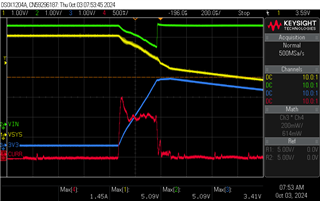

我有一个使用 TPS65072电源管理 IC 的设计。 当我使用5V 电压为电路板供电时(在原理图中的 Vin 上)、3.3V 电源轨(VDCDC1输出)无法稳定。 VSYS 电压下降、TPS65072关断。 该过程重复进行。
这是 TPS65072的原理图。 示波器图显示了输入电压 VIN (绿色)、系统电压 VSYS (黄色)、DC1输出3.3V 电压轨(蓝色)和通过 L12的电流(红色)。
在无法打开3.3V 电源轨后、芯片似乎关闭。 当3.3V 电源轨上升时、输出电流峰值达到1.4A。
我想它是短路保护和欠压锁定的某种组合、这就是它关闭的原因、但我还没有弄清楚确切的原因或是否有其他东西在起作用。
我已经尝试减少3.3V 电源轨上的负载电容、这可以解决该问题、但它不是理想的解决方案。 我还将 VIN 设置为4.4V、它会毫无问题地亮起。 这使我相信它是高浪涌电流、会触发一些短路保护。
您对处理高浪涌电流有什么想法吗?

    你好、杰克、
     希望您已经解决了这个问题。
     是的;您的分析是正确的;1.4A 的峰值已达到其最大电流限值。 看起来将 VIN 设置为 >4.4V 是一个很好的解决方案。
    Phil
    Phil、您好!
    您是否知道无论如何、我可以减慢电压压摆率并降低电流?
    不幸的是、此设计中无法访问使能引脚、是否可以错开每个电压轨来解决这个问题?
    断电后芯片复位其寄存器值是否正确? 因此、我对它进行的任何更改在下次上电时都不会生效。
    周杰
    你好、杰克、
     是;错开每个电压轨有助于解决这个问题; 但遗憾的是、该器件的电源序列通过其内置 OTP 修复; 每次该器件上电时、都会从 OTP 设置上传其寄存器值。
     该器件 已内置软启动功能; 但遗憾的是、外部部件无法对其进行调节。
