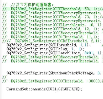

尊敬的专家:
美好的一天! 我的客户在新项目中使用 BQ76952、但遇到了一个问题。 它们将 SCD 延迟设置为1、因此 理论上不应有延迟。 但在实际测量中、MOSFET 关断瞬间因电流高于阈值80A 而产生约305us 延迟。 绿色波形是电流。 它们会在电池组和电池之间增加电流、因此该电流确实会流过 Rshunt。 黄色波形为 MOSFET Vgs。

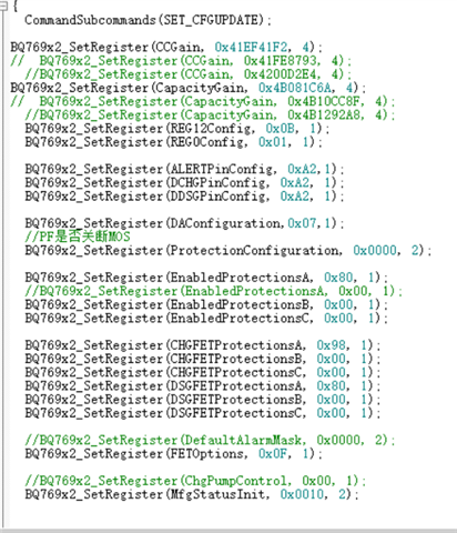

此外、附加其寄存器配置。 什么配置可能会导致此问题?
BR、
