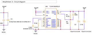

尊敬的团队
我们目前正在开发机器人伺服夹具。
控制器尺寸很小、因此我们使用您的 TLVM13640从 DC24V 输入输出5V。

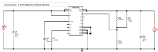

电路使用"TI WEBENCH 电源设计"提供的电路。 只有输入电容器使用100uF 的电解电容器。
问题:5V 输出在5V +-0.8V 之间波动、周期为4us (250kHz)。
处理:即使 Vout (5V)连接到 VLDOIN、也没有变化。
其他:5V 与 GND 之间的电阻为700欧姆、24V 输入电流为0.14A、当触摸时温度大幅上升。

1. TI WEBENCH 电源设计

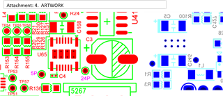

3.电路图
4.艺术作品
如果有任何预期原因、请告诉我。

    很遗憾听到这个问题。
    我回顾了您的原理图并注意到了一些问题。
    • VLDOIN 应拉至低电平或 VOUT。 它不应保持悬空。 很抱歉混淆。
    • 该器件可使用陶瓷电容器、以支持高频输入电流。 我建议在靠近 IC VIN 引脚的位置放置一个4.7 μ F 和100nF、50V MLCC
    • 对于5V 输出电压的1MHz 设计、规定的最小有效输出电容为~25uF。 该设计似乎使用2x22uF 输出电容器、但它们的额定电压为6.3VDC。 这些电容器会随着5V 直流偏置而大幅降低。 我会考虑不同的输出电容器器件型号、例如、该器件的额定电压为10VDC 或更高、并且采用您的设计允许的最大封装尺寸。
    我看不到任何关键的布局问题。
    感谢您的答复。
    作为解决方案
    1.将5V 连接到 VLDOIN 引脚=>我尝试了一下、但没有变化
    2.使用输入电容器4.7uF/50V 或更高、0.1uF/50V
    3.使用输出电容22uF/10V X 2ea
    我将申请2和3并与您联系。
    非常有用
    VLDOIN PIN 是手册中的一个选项、TI WEBENCH 电源设计告诉您如何使用一个电容器进行连接...
    2.如果2和3有问题,应在手册中指定"必须"。
    3.外部提供5V 电压时没有问题
    我将申请并与您联系。

    是的、我同意您的意见。 在 VLDOIN 上设置一个电容器是正确的、但它应接地或连接到可接受的偏置电源、例如 VOUT (5V)。
    在我们之前的交流之后、我联系了负责工程师来解决这个问题。
    尊敬的团队
    在处理以下问题后、电压正常输出。 谢谢你。
    但是、手册"必须"中包含电容器规格。
    我很担心、因为它是一个简单的电路、没有什么可修复的、但谢谢。
