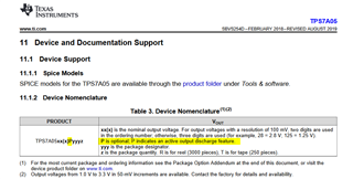

尊敬的先生或女士:
有一个问题、因为我在数据表中看到、按照11.1.2章中有关订购代码的说明进行了器件命名规则:
是否在没有"有源放电"的情况下存在此文章? 订购代码中包含"P"作为该功能的可选部件。 但我找不到没有"P"的文章"TPS7A0533DQNR"。
如果未提供:该 LDO 是否存在其他指定? 或者你可以提供一个替代方案?
事先感谢。
Wolfgang Walter
    您好、Wolfgang、
    我认为这是一个拼写错误;所有 TPS7A05器件都具有有源下拉特性。 如果我理解正确、您想要的是具有类似规格但没有输出放电功能的器件? 哪些规格对您的应用很重要?

    您好、Nick。
    感谢您的快速回复。 你是对的。 在我的应用中、有趣的是使用具有其规格的相同 LDO、而不具有放电功能。 尤其是这种小型封装从兴趣开始!
    因此、如果 TPS7A0533PDQNR 无法不带"P"来提供、您可以给我一篇包含此类 DQN 封装和3.3V 的替代文章吗?  在现有设计中只需替换 LDO、这对我们来说是有利的。

    您好、Wolfgang、
    我们没有任何具有相同规格但没有有源放电的器件、尤其是 TPS7A0X 系列(TPS7A02、TPS7A03、TPS7A05)具有的超低 IQ。  TLV713 和 TLV707是最接近的器件、它的版本不具备 X2SON (DQN)封装中附带的有源放电功能
