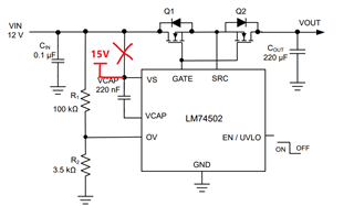

LM74502用作高侧开关来驱动背对背 MOSFET、输入固定为12V、而输出为电池。 在客户应用中、需要在施加12V 输入之前导通 MOSFET。 LM74502这里是否支持外部15V 电源? 这意味着 VS 未连接到 Vin、而是连接到外部电源。 根据我的理解,这是可行的,但我不知道这里是否有任何潜在的问题,请帮助审查这种架构并提供指导,非常感谢。

    您好、Wiky、
    这种配置会造成问题。 GATE 至 SRC 引脚具有其自己的15V 规格。
    考虑到最坏情况、VCAP 将驱动至15V (VS)+13.9V = 28.9V、这将是栅极电压、并且 SRC 将仅为12V、因为电源轨。
    这会使 VGS = 28.9V - 12V = 16.9V 并损坏控制器。
    因此、不建议使用这种方法。 如果您有一个靠近电源轨(~12V)的板载电源、则可以使用它。

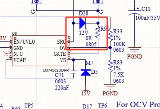

    我们是否能够添加齐纳二极管来限制栅源电压? 显示了以下示例、它适用于 LM74502吗?
    您好、Wiky、
    这可能有效。 您测试过吗?
    Shiven Dhir
    尊敬的 Shiven:
    然而、客户需要在施加漏极电压之前打开 MOSFET、这就是我们在此与您确认的原因。 我会跟进他们的测试、并告知您是否需要进一步的支持。 谢谢。
