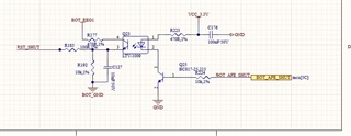

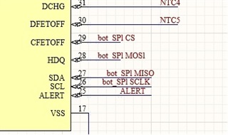

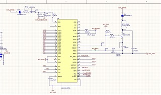

这是客户使用的 TI 芯片 BQ7695204PFBR 的推荐电路图。 当前正在使用 SPI 通信、但返回的数据始终不正确。 无法建立通信、它不断回复数据0xFFFFFF。 无论是写入直接命令还是子命令、都没有数据。
我觉得波形也不错
返回的数据始终为0xFFFFFF。 如果您知道这种情况、请告诉我

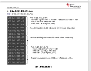

    SPI 通信具有可选的8位 CRC 校验。 如果是 CRC、接口必须使用16位事务 未启用 启用 CRC 后、必须使用24位事务。 对此进行了进一步讨论 第9.3节 SPI 通信接口 找到此培训系列的所有内容。 软件开发指南中显示了将 SPI 与 CRC 配合使用的图像。

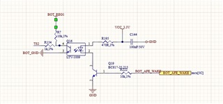

    1.此器件应被唤醒、因为 REG18已输出1.8V 电压。 此外、BOT-REG1的输出为3.3V、TS2为低电平、因此感觉就像器件已被唤醒。 LD 直接连接到电源、
    2.是否针对此问题将 BQ7695204默认为 SPI 通信? 复位和关断模式是否会自动切换到 IIC 通信? 或者它是否会在复位和关闭后自动恢复到 SPI 模式?
    3.此芯片的默认芯片选择信号是 CFETOFF 吗? HDQ 是否为默认的 MOSI 信号? SDA 是否默认为 MISO、而 SCL 默认为 SCLK? 这些多路复用引脚在使用前是否需要进行配置。

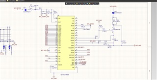

    4.您能确认我们硬件电路图的连接没有问题吗?
    5.您能否确认是否存在硬件问题或软件问题。

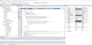

    6.能否向我提供专为此芯片设计的 SPI 通信程序? 从官方网站下载的例行程序与此芯片无关。

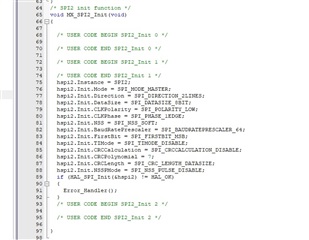

    7.程序初始化中是否存在配置错误? 不应错误地配置相位和波特率。

    2.对于您的器件版本 BQ7695204、默认通信接口为 SPI、如所示 第5节"器件比较表" 数据表中找到。 因此、复位和关断模式不应将器件切换到 I2C 通信、除非您对器件进行 OTP 以其他方式操作或手动切换。
    3.对于 BQ7695204版本、CFETOFF 和 HDQ 也应默认为 SPI CS 和 SPI MOSI。
    4、硬件电路图总体上看还可以。 需要指出的几点:a) TS2引脚实际上并不需要与 REG1进行外部连接、因为当该器件关闭时、REG1也会关闭。 B) LD 和 PACK 引脚电阻器看起来很小。 值越小、引脚就越弱于 ESD。 我们通常建议使用~Ω 10kOhm 电阻。
    5.从外观上看,这可能更多的是一个软件问题。 如 TRM 和数据表中所述、"如果主机使用 CRC 执行写入操作且 CRC 不正确、传入数据不会传输到传入缓冲区、发送缓冲区(用于下一个事务)也会复位为0xFFFFFFFFF" 另一种可能是当主机启动事务时、器件的内部振荡器可能无法运行。 如果器件处于睡眠模式、则可能会发生这种情况、并导致 SPI_MISO 接口在时钟沿输出前16位时输出0xFFFF。 如需更多有关这方面的信息、请参阅 第14.3.1节 SPI 协议 和中的规格 第9.3节 SPI 通信接口 曲线。
    6.我不确定这个问题是什么意思。 第5节 SPI 及 CRC 示例 在中、 BQ769x2软件开发指南 提供了正确使用具有 CRC 的 SPI 的示例、TRM 和数据表中前面提到的章节应提供更多有关协议和接口的信息。
    7.程序初始化过程中不应出现任何配置错误、除非用户错误地更改了某些内容。
