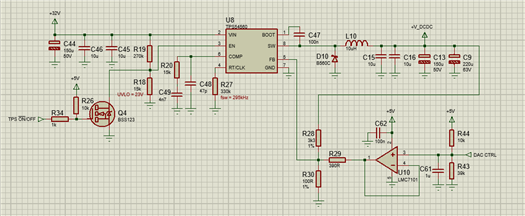

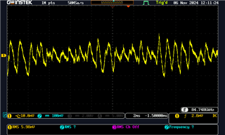

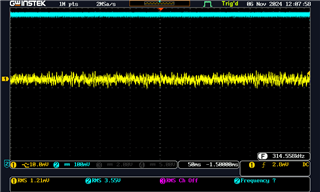

我需要使用 TPS54560BQDDARQ1设计一个可变降压稳压器。 使用 DAC 和3个电阻器完成调整、从而使输出电压从1V 变为30V、输入控制电压为3.896V 至0.469V。 使用10uH 电感可在1V 输出电压下提供0.33A 的纹波电流、在16V 下提供2.7A 峰值纹波电流、在30V 下提供0.64A 纹波电流。 输出电容与一些10uF 的陶瓷电容器并联、最高可达150uF 和220uF。 150uF 是具有17 mΩ ESR (EEHZS1H151P)的聚合物混合铝电解电容器、而220uF 是通用电容器(KYA630ELL221MJ20S)。 30V 时的最大输出电流可能为5A。
此处的主要问题与补偿有关、因为它取决于输出电压、如数据表中的公式44所述。 在稳压器原理图下方:

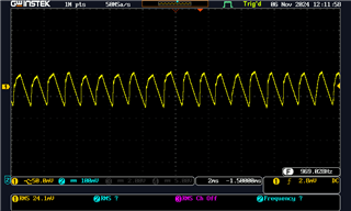

这是输出纹波的测量:红色迹线是输入 DAC 控制、绿色迹线是直流/直流输出电压
有人知道如何进一步减少输出纹波吗? 我认为它与补偿有关。
如有任何帮助、将不胜感激。

    1.输入电压的[min、typ、max]值是多少? 采用32V[来自原理图]时、器件将无法运行30V 的输出电压和5A 的输出电流。 最大 考虑到 DCR 损耗(Vin=32V 时)、可能的输出电压为~28V。  在得到25V 输出电压或26V 输出电压之前、器件是否正常工作?

    28V 是确保在重负载下单调启动的最小输入电压(0.9而非0.99是主要限制因素)。 这是否意味着直流/直流转换器在重负载下加电、对吧? 如果是、则情况并非如此、因为它是可变的、始终以其最小输出电压启动。 总之、让我们考虑25V 最大输出电压。 标称输入电压为32V、来自交流/直流电源、它是固定的。 现在、我无法理解的是:由于 Vout 是可变的、我们如何根据 Vout 来计算输出电感和补偿组件的值? 我们是否应该选择 Vout、计算元件值、然后在整个 Vout 范围内进行检查?
    最小电压时的 Iout 小于1A、但我要绘制 Vout/Iout 曲线。
    尊敬的 Cristian:
    您需要考虑整个工作条件下的最坏情况值、以选择电感器、补偿元件和输出电容器值。
    1.电感纹波在 Vin =28V、Vout =1V、Iout=1A 时最差、电感值= 10uH [这个值正确]。
    2.输出纹波值低于输出电压时较低、输出电容需要选择为 Vout=1V。 考虑到降额需求、电容值最小为85uF
    应选择 R_comp = 1.5k Ω、C_comp = 33nF 且 C_POLE = 150pF。  考虑到该值、两种极端情况下的穿越频率均处于限值范围内、即 Vout_min =1V 和 Vout_max =25V。
    建议相应地更改补偿值和输出电容器。 希望这可以解决问题。

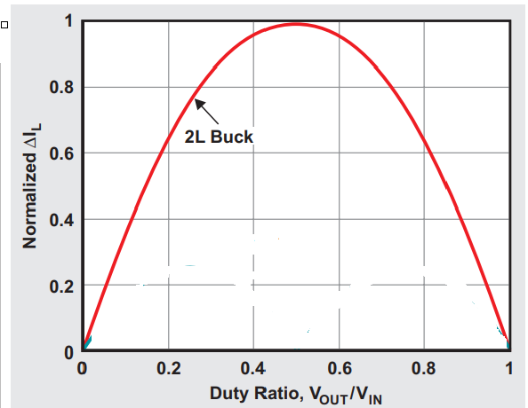

    尊敬的 Cristian:
    1.没有硬性规定电感纹波应始终为 Iout 的30%。 电压可介于20%到60%之间、甚至更高、具体取决于客户用例。 如果电感器纹波较低、L 值会较高、因此成本和解决方案尺寸较高。 如果电感器纹波较高、电感值将会较低、但 Iavg + DeltaL/2可能达到峰值电流限值。  在降压转换器中 占空比为50%时会出现电感器纹波、如下所示。
    2.在设计中选择的输出电容高于要求值。 我记得最大的 对于较低的输出电压、输出电容约为85uF。
    3.为了实现最佳补偿设计、交叉频率 FCR 需要在 Fsw/10左右。 基于 R_Comp、需要选择 C_comp 和 C_pole 值。 建议您根据之前建议的值测试电路的行为。

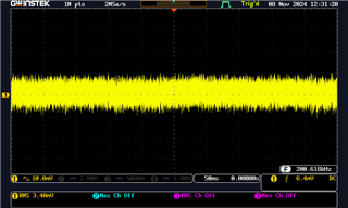

    500R 负载(6.4mA)下的行为
    RComp = 1.5k、CComp = 33nF、Cpole = 150pF
    尊敬的 Cristian:
    感谢波形。
    如果您查看最新的波形时间刻度、看起来输出纹波时间段为20ms。 这对应于50Hz 频率。 这也可能是测量的伪影或交流线路频率分量。 直流/直流转换器补偿元件无法消除这个频率较低的元件。
    您能否通过探头上较小的接地环路来测量示波器上的输出电压纹波、以确保这不是由测量问题导致的。

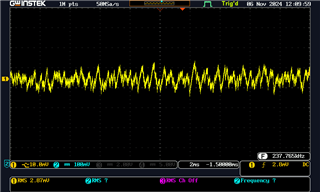

    尊敬的 Nityanand:
    我将使用差分示波器、所以没有接地基准。 通过从外部将 GND 板连接到地 GND、可以消除这种50Hz 噪声。
    您认为这只是测量问题还是从电源到直流/直流输出的噪声耦合?

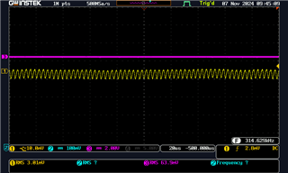

    我将展示 GND 接地后的噪声纹波。 以下屏幕使用接地参考示波器进行显示。 负载为25R。
    4.16V 输出电压:(167mA)
    20V 输出电压:(800mA)
    20V 输出电压(20us 时间标度):
    3V 输出电压:(120mA)
    1.87V 输出电压:(75mA)
    1V 输出电压:(40mA)
    在低输出电压下是否由于脉冲跳跃 Eco-mode 而产生三角波?
    所有测试均使用 RComp = 1.5k、CComp = 33nF、Cpole = 150pF 进行
    感谢您的支持
    尊敬的  Cristian:
    感谢波形。 很明显、观察到的任何输出电压纹波都是交流线路频率的伪影。

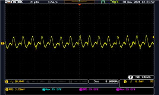

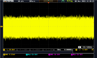

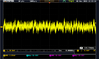

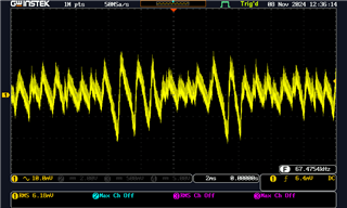

    尊敬的 Nityanand:

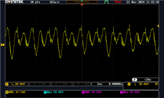

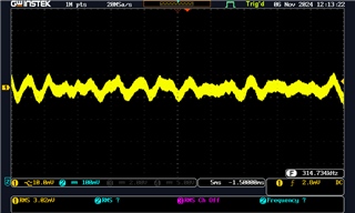

    最后的波形是在示波器上启用数字滤波器的情况下捕获的。 现在我已禁用它:
    20V 输出电压:(800mA):
    20V 输出电压(5us 时间标度):
    4.16V 输出电压:(167mA):
    4.16V 输出电压(5us 时间标度):
    3V 输出电压:(120mA):
    1.87V 输出电压:(75mA):
    从图中可以看出、高电压时的噪声高得多、所以我的问题是:更好/更差的补偿应该改善/恶化输出噪声吗?
    为了改善轻负载下的行为、我想我要换到另一个支持 FPWM 模式的直流/直流转换器。
    对于交流线路频率、是否有任何技术可以从输出电压进一步降低它(最终应用将使用隔离式电源、因此 GND 线圈不会接地)? 为什么它仅在输出上可见、而在控制输入上不可见?
    感谢您的支持。
    尊敬的 Cristian:
    该输出电压纹波是否会给您的整个系统带来任何问题? 如果您看到20V 输出电压的情况、则输出纹波约为30mV、大约为输出电压的0.15%、并且预计您将获得来自直流/直流转换器的输出电压纹波。 我在该波形中看不到任何问题。
    为了降低交流线路频率组件、请尝试将电路板 GND 连接到地 GND。

    尊敬的 Cristian:
    BTW、对于所有这些测量、我相信您有一个最小的 GND 环路来捕获波形。 如果测量方法不正确、您可能会在测量信号时看到噪声。
    1.即使是隔离电源,也可以接地。 您可以将电路板 GND 连接至大地 GND。 在初级和次级 GND 之间放置一个电容器、并将地 GND 连接到初级/次级侧。
    2.在控制输入端也可以看到,但振幅可能会变小。
    3.根据我的理解,问题不是由于补偿价值。  由于轻负载条件下的脉冲跳跃、输出电压纹波较高。 您可以检查满载条件下的低输出电压情况下的器件行为、这只是为了确认器件行为是否符合预期。
