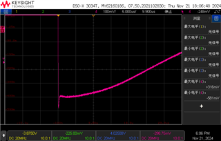

我是 FAE Jayden、ZTE 在 HSFB 电源模块中使用 UCC28251。  在应用过程中、他们发现 FB/EA-的电压为-0.6V、超出了-0.3V 的要求。 是否存在任何应用风险?

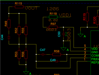

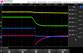

关闭电源时会出现负电压过大的问题。 下图展示了断电的波形。 在关断时、VDD 仍保持不变、EN 关断、COMP 引脚电压快速下降。 在 COMP 断电之前、电压高于 FB/EA-电压。 由于在 COMP 引脚和 FB/EA-引脚之间并联了一个电容器、因此电容器电压不能突然变化。 COMP 引脚电压的快速下降会导致 FB/EA-引脚上产生负电压。 负电压为-0.6V、超出规格(-0.3V)、超过规格的时间约为25us。
CH1:VDD CH2:EN CH3:COMP CH4:FB/EA-引脚
BRS
Jayden
    您需要解析该问题以使电压处于-0.3V 以内。 一种简单的方法是添加反向并联肖特基二极管以及并联一个小电容器。
