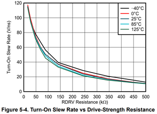

    2. Rdrv 引脚和压摆率:
    每个器件的数据表中都有一个表格、提供了 Rdrv 值与压摆率的相关性。 我将 LMG3422R030的表格包含在下面。
    该器件对 Rdrv 进行采样以确定电阻器值。 然后、该器件使用确定的值来动态地更改集成栅极驱动器的驱动强度。 栅极驱动电流环路中不包含 Rdrv 引脚、它仅用于告诉栅极驱动器要使用的驱动强度。
    选择驱动强度/压摆率的注意事项:更快的压摆率可减少重叠转换的时间、从而提高开关效率。 慢速压摆率将 为您提供更多的时间来对导通的器件的 Coss 电容进行放电。 这将导致由 Coss 电容器放电产生的电流较低、因此开关节点上的振铃较少、EMI 较低。 压摆率是开关效率与开关噪声之间的平衡。

    嗨、Hareesh:
    1.借助集成的栅极驱动器、我们提供了 Vdd 电源电流与开关频率的关系图、可确定栅极驱动损耗。 这包括栅极电荷中的功率损耗。
    2.ID 与 VDS 之间的关系应该能够通过将电压探头放置在器件的漏极和源极上、并将电流探头放置在器件的源极上来观察。 我们集成了栅极驱动器 、并且栅极无法作为器件上的引脚访问、因此我们无法在仿真中对其进行测量。
    3.栅极驱动器对 RDRV 引脚进行采样、并 使用读取的值来设置其驱动强度。 流过 Rdrv 电阻器的电流非常小、它不在栅极驱动路径中、因此不需要具有小电阻。
    此致!
