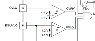

嗨、团队:
最小上升 VOVLO 低于最大下降 VOVLO。 是这样吗?
另外、VUVLO 的单位不正确。
Shota Mago
    尊敬的 Mago-San:
    此外、VUVLO 的单位不正确。
    感谢您指出这一点。 我们将在下一版本的数据表中更正此问题。
    [报价 userid="309278" url="~/support/power-management-group/power-management/f/power-management-forum/1439784/tps25983-ovlo 最小上升 VOVLO 低于最大下降 VOVLO。 这是正确的吗?
    我理解您的担忧。 此特性超过了许多器件、并提供了最坏情况限制。
    对于单个器件、您不会获得上升阈值的下限和下降阈值的上限。 我希望这有助于消除所有与器件相关的问题。
    要使用此特性进行设计、您可以对 OVLO 置为有效电平使用最高上升阈值、对 OVLO 置为无效电平使用最低下降阈值。
    Arush
    尊敬的 Arush-San:
    感谢您的回答。 我知道、对于单个器件、它不会获得上升下限和下降下限。
    我的客户询问另一个问题。
    OVLO 和 UVLO 是否共享相同的基准电压(1.2V 上升、1.1V 下降、典型值)?
    例如、如果 OVLO 的下降电压为1.08V、UVLO 的下降电压也应该为1.08V、而且在单个器件内永远不会有不同的电压?
    Shota Mago
    尊敬的 Mago-San:
    我很抱歉耽误了时间。
    OVLO 和 UVLO 是否共享相同的基准电压(1.2V 上升、1.1V 下降、典型值相同)?
    是的、OVLO 和 UVLO 比较器使用相同的 IP 块、但由于芯片间的变化(工艺变化)、它们会有一些差异
    我们在此处提供的值基于字符数据+多个器件上的一些保护频带。
    [报价 userid="309278" url="~/support/power-management-group/power-management/f/power-management-forum/1439784/tps25983-ovlo/5528410 #5528410"]例如、如果 OVLO 的下降值为1.08V、UVLO 的下降值也应当为1.08V、并且在一个器件内永远不会有不同的电压?
    这不会是真的。 它们将会接近、但由于工艺变化、即使是制造两次相同的 IP 块、也会略有变化。
    但是、如上所述、对于同一个比较器、不会获得0或负迟滞。
